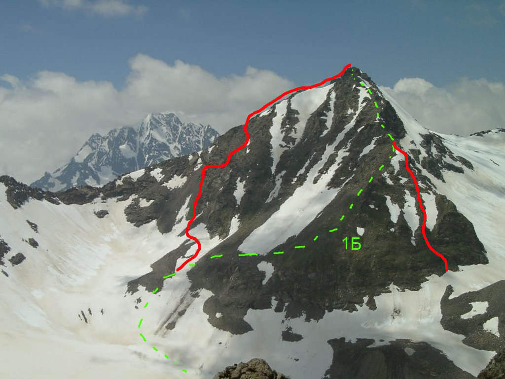

Штурман писал(а):Только на Надежду по восточному гребню - 1Б ;)
Мы там импровизировали на ходу...) Там получился СВ гребень.... Спускаться пытались на южную сторону на перевал, но не дойдя до него метров 100 по гребню, начали сбрасывать высоту в итоге 2 веревки дюльфера, одна из которых по маленькому водопадику...))

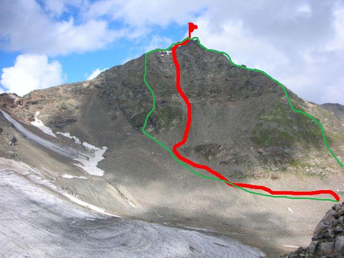

по ощущениям 2-ка. пришлось страховаться с низу, всего около 4-5 веревок. Вниз спускались по гребню, а потом напрямик - 2 веревки дюльферили (последнюю по водопаду :lol: )...
Re: Восхождения в Архызе (София, 12июня)
Сообщение Штурман » 13 июн 2012, 16:15
наблюдатель писал(а):по ощущениям 2-ка
а нарисуй плиз линию на фотке какой-нить
BVS-studio писал(а):Весь маршрут прошли без единой промежутойной точки страховки
ну это вы сильно :) хотя, конечно, только одно место там помню стрёмное, и то из-за натёчного льда

Сообщение наблюдатель » 13 июн 2012, 17:13
Штурман писал(а):а нарисуй плиз линию на фотке какой-нить
примерно так - зеленым наш путь..

Штурман выкладывал фотку 1Б
http://www.rostov-extreme.ru/download/file.php?id=658&mode=view
Сообщение BVS-studio » 13 июн 2012, 17:48
Romiros писал(а):Штурман выкладывал фотку 1Б
остроты ощущениям от маршрута придает то, что мы поперлись на гребень вот чуть правее надписи "1Б", мы там даже 2 френда ставили... там скально-травянистые склоны с живыми камнями...
и спускаться начали почти посередине гребня, сам не пойму зачем))
вот так будет нагляднее..

BVS-studio писал(а):остроты ощущениям от маршрута придает то, что мы поперлись на гребень вот чуть правее надписи "1Б"
ну если вы это сделали для остроты, то понятно :)
а вообще, конечно, зря - очень там всё живое..
единичка на самом деле действительно довольно техничная, по сравнению с другими в районе

Штурман мы решили кратчайшим путем от стоянок маршрут проложить.
