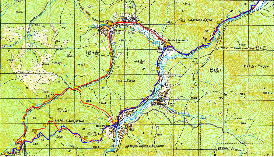

Сообщение Ansv » 19 май 2013, 17:00
Никита, не спорю, что рисовать трек по итогам пройденного маршрута это полезно, но в первую очередь лишь для тебя. Да, ты сможешь верно интерпретировать рельеф по карте, пользуясь воспоминаниями. А не было ли у тебя случая, когда карта, на которой ты это делаешь, оказывалась неверна? В "больших" горах это не так часто, но вот придя из майского похода на Шесси и по ГКХ я в большом недоумении смотрю на наши реальные треки и на "проекты", нарисованные по OSM и Гуглу. Очень, очень много несовпадений. А вот треки надежных людей оказались сильно полезны.
Вот один из попавшихся под руку примеров. Красный - проект трека, нарисованный по OSM(в Гугле ваще не просматривался район, лес густой, дороги не видны), синий - реальный. Обход г.Артушлык меня сильно удивил.

Сообщение Ansv » 19 май 2013, 17:26
Ну, у меня уже комплектик "проверенных" карт собрался, которые я по итогам своих же треков иногда маленько перепривязывала, иногда полезно бывает переместить калибровку карты, вот как раз на приведенной мной фотке я этого не делала, а там сильно видно, что дороги на карте не совпадают с OSM(как бы со сдвигом идут)

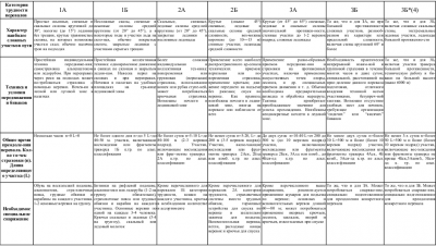

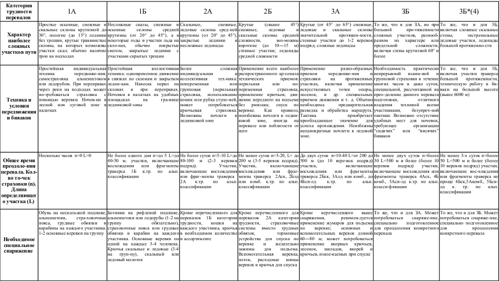

Хотелось бы добавить, в дополнение к обсуждаемой теме, что в классификаторе
Директор Л.Б. Высокогорные перевалы. М. 2001г. есть таблица
Классификация сложности перевалов

Сообщение yanval » 20 май 2013, 14:05
Лучше так: http://www.mountain.ru/article/article_ ... le_id=4783
А над таблицей ещё работать и работать.На примере обсуждаемого перевала:
Flightengineer писал(а):.если в 2 пятидесятки спуск укладывается, максимум звёздочку к Б можно приставить.
Ориентируясь на утверждение L=80-100 для 2А.
Однако, в той же таблице L=40-50 для 1Б, т.е. между 50 и 80 — неизвестность.
Другой вариант классификации — единички идутся ножками, а на двойках не страшно.
Проще и логичней. Но МКК не оценит.
